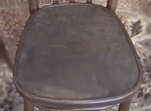

Нашли старый стул, век XIX. Как его привести в нормальный вид? Чем покрасить? покрыть?
Реставрация венского стула в домашних условиях непроста, так как это старые стулья, у них могут уже расслоиться сиденья, расшататься ножки и отсутствовать краска. Поступите так:
  1. Снимите старое сиденье, если оно уже непригодно. Лобзиком или фрезой вырежьте из фанеры аналогичное, обработайте его ножом и наждаком и вставьте на место, предварительно прокрасив пазы и зафиксировав его клеем ПВА.
  2. Подтяните все имеющиеся в стуле винты, их должно быть не менее четырёх штук.
  3. Покрасьте весь стул двумя слоями чёрной краски ПФ, можно для внутренних работ.
На этом мини-реставрацию можно завершить. Теперь на стуле после его высыхания можно спокойно сидеть, не опасаясь падения или получения заноз.
