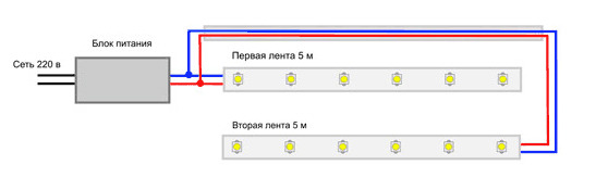

Другой вопрос, что одним неразрывным сегментом длинную led ленту на 50м подключать неправильно, т.к. будет заметно затухание свечения к концу ленты.
В этом случае нужно разделить ленту на несколько сегментов (везде рекомендуют не делать сегменты длиннее 5-7 метров).
И эти сегменты уже подключать параллельно к блоку питания. Вот схема для двух сегментов:
схема параллельного подключения нескольких сегментов led-ленты
