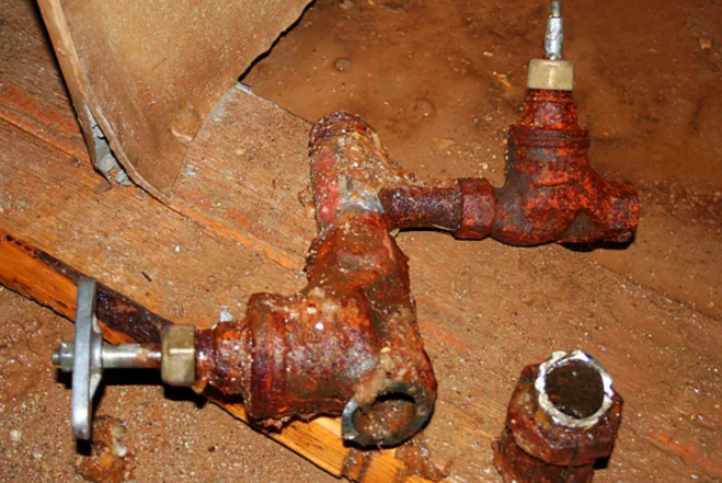

Скорее всего речь идёт и металлическом вентиле, который от капающей воды просто напросто заржавел...

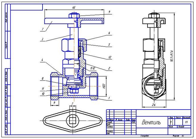

Придётся расписать и тот, и другой вариант, итак вентиль состоит из:
Верхняя часть, где находится клапан. держится за счёт гайки закрученной сверху. Когда рвётся прокладка, то через шток клапана течёт вода особенно, когда кран открыт и получается, что когда вода стекает по гайке, то попадает на резьбу и происходит коррозия металла.

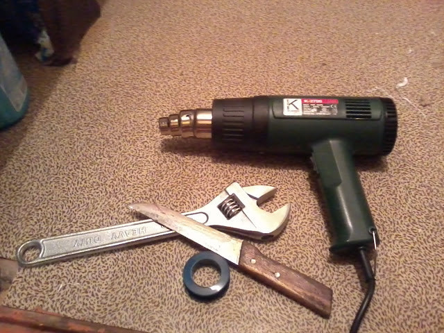

Тут в помощь терпение, строительный фен и что то, что поможет откиснуть ржавчине, что вроде VD-40, керосина, даже солярка подойдёт.
Нужно хорошо промочить соединения и резьбы крана, оставить это на пару часов, после обтереть и расчистить всё что можно и ещё раз хорошенько смочить и оставить на пару часов покиснуть.
Далее обтираем и хорошо промокнуть, чтоб кран был сухой и при нагревании не было запаха и воспламенения жидкости.
Берём строительный фен и прогреваем со всех сторон кран, фен не повредит кран, а прокладку всё равно придётся заменить!
Можно сразу после нагрева попробовать открутить, но лучше его резко остудить, например обмотать мокрой тряпкой, а потом нагрев ещё раз открутить - будьте осторожны и не обожгитесь используйте термостойкие перчатки и сантехнические ключи.
