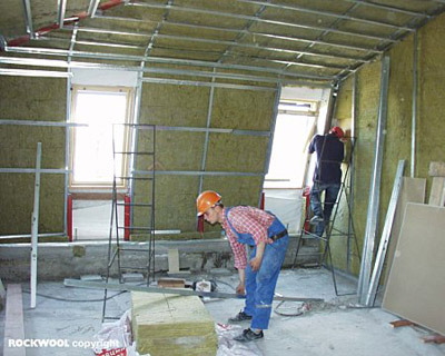

На современном рынке существует большое количества минераловатных материалов, рулонных и плитных, служащих в качестве теплоизоляции и звукоизоляции. В перечень входят как импортные, так и отечественные материалы таких фирм как Paroc, Rocwool, Ursa, Изолайт, Изовер, Изоспан и т. п. Эти материалы в отличие, например, от пенопласта, являются негорючими. Толщина такой изоляции кратна пяти сантиметрам.

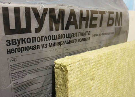

Вот не плохой вариант плиты "Шуманет-БМ".
Это акустическая минеральная плита, на основе базальтовой ваты.
В среде конкурентов считается одной из лучших по звукоизолирующим (звукопоглощающим) характеристикам.

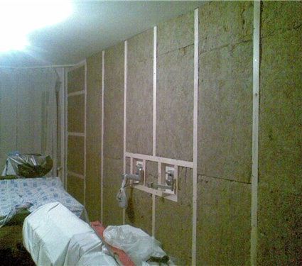

Монтаж практически такой же как и в случае с минеральной ватой, делается каркас под гипсокартон и далее укладывается "Шуманет-БМ".
На финише стены зашиваются гипсокартоном.
