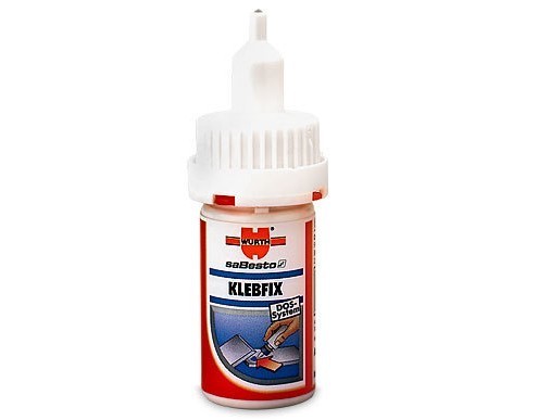

Единственный клей, которым я склеиваю все резино- паранито- силиконовые и прочие изделия из мягких полимеров, это Würth, есть такая фирама производитель различных материалов, в основном для автомастерских.
В линейке клеящих составов у них присутствует клей
Klebfix
Который создан по специальной разработке системы:
DOS
Эта линейка как раз и предназначена для супер быстрого и прочного склеивания подобных материалов.
Из личного опыта скажу, что если поверхность не грязная, не подвержена разрушениям вызванным термическим или химическим способом, то место склеивания очень сложно разорвать. Скорее всего порвётся рядом, но не на склеенном шве.
