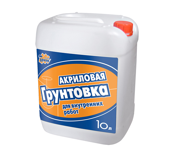

Грунтовать под покраску стены нужно грунтом по соответствующему основанию - оно может быть разным: бетон, штукатурка, шпаклёвка, уже покрашенные и даже по плитке можно покрасить предварительно подготовив стены. Именно исходя из основания и марки планируемой краски которой будете красить и подбирается грунтовка - лучше потратится на акриловую!

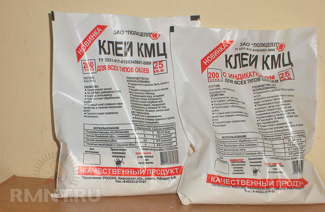

Грунтовать под оклейку обоями - лучше и дешевле всего клеем для обоев, который подходит для планируемых к оклейке, то есть купите на пачку или бутылку больше и грунтуйте им стены перед оклейкой обоев.

В качестве грунтовки можете остановить свой выбор на грунтовках с акриловым составом. Они имеют массу преимуществ, а именно:
  • быстро сохнут;
  • хорошо ложатся на любые поверхности;
  • не имеют запаха.
Под покраску - разбавленной краской. Разбавитель - вода и/или акриловая грунтовка. Под штукатурку, шпатлёвку - проникающая грунтовка. Под обои - проникающая грунтовка-концентрат, либо обычная грунтовка, затем разбавленный обойный клей, либо метилцеллюлозный клей, затворённой на грунтовке. Последние два варианта самые качественные, в особенности под флизелиновые обои. Под бумагу будет достаточно акриловой грунтовки, т.к. клеем будет мазаться и стена и полотна обоев.
