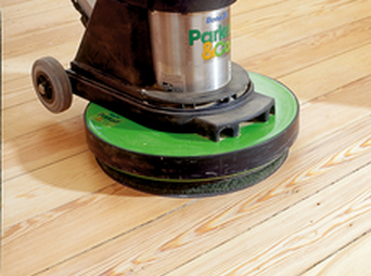

Что касается как наносить, то поверхность должна быть чистой, ровной, чуть зашкуренной, без следов старой краски, лака, пыль убрана.
Олифа наносится как валиком, так и кистью.
Наносить комбинированную олифу лучше в два слоя, каждый слой должен высохнуть полностью.
Вывод можно сделать такой: Если хотите просто проолифить полы без покраски, используйте натуральную олифу, если с покраской, то вполне подойдёт и комбинированная.
Вы правильно отметили, что комбинированная олифа, состоящая на 70% из комбинации различных натуральных масел (касторовое, льняное, подсолнечное, тунговое) или из прошедших уже какую-то обработку, например, смесь окисленного масла и остальная доля на 30% - растворитель, в основном, это уайт-спирит, используется при приготовлении густотертых масляных красок. Она является полуфабрикатом при изготовлении красок и выпускается 4 марок: К-2, К-3, К-4, К-5 и нужно внимательно читать информацию на этикетке: состав продукта, инструкцию по применению и т.д.
Комбинированная олифа не подходит для покраски полов, она, как и оксоль, имеет немного неприятный запах, который сохраняется какое-то время и после высыхания слоя. Например, олифой марки К-3 обрабатывают оконные рамы, деревянные столбы навеса, защищая их от влаги. Или добавляют при изготовлении штукатурки, белил или сурика.
И вообще, олифу используют как пропитку перед покраской деревянной или оштукатуренной поверхности, а не для покраски пола. Она не прочная как лак, но олифой можно подчеркнуть текстуру древесины, на ощупь станет мягче, приятней.
Равномерно валиком олифу нанести на отшлифованный чистый пол. Через полчаса мягкой тряпкой убрать лишнее, а когда поверхность пола высохла (через ~6 часов) при помощи шлифовальной сетки все хорошенько отполировать до блеска.
