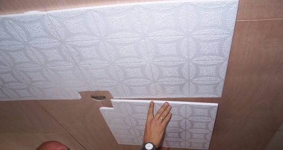

Клеить потолочную плитку следует начинать от центра. Обычно таким центром является люстра. Вот от неё и ведём! Четыре плитки должны углами сойтись в месте, где вбит крюк для люстры. Лучше будет если вы проведёте две перпендикулярные линии по потолку, место пересечения которых будет там, где находится люстра. И вдоль этих линий наклеить плитку так, чтоб на этой линии лежала диагональ плиток. Доходя до стены плитку аккуратно обрезаем настолько, насколько она не помещается. Когда наклеите плитки по линиям, у вас получится четыре квадрата, которые легко будет заполнить плитками. Края возле стен декорируются карнизами в тон плитке.
Таким образом клеить плитку получается быстро, ровно и качественно.

Процесс укладки плитки принято чаще всего начинать от середины. Но это правило не касается маленьких комнат, они являются исключением.
Процесс наклеивания потолочной плитки.
  • Наносим клей по периметру плитки, с отступом от края равном 1 сантиметру. Ещё нужно нанести пару полосок клея на центр. Выжидаем пару минут и приступаем к оклейке.
  • Прикладываем плитку к потолку, разглаживаем плитку с помощью тряпки для улучшения склеивания.
  • Наклеиваем рядом другие плитки создавая квадрат.
  • Крайнюю плитку сначала замеряем, после чего отрезаем ненужную часть.
  • После того, как плитка полностью приклеина приступаем к замазке швов. Исправляем недочёты используя герметика белого цвета.
