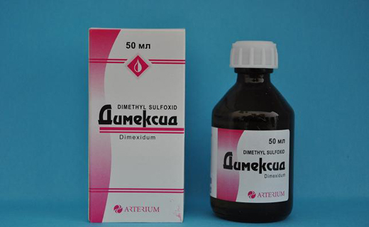

Если пена сильно въелась в кафель или попала в швы и там её удалить механическим путём проблематично, то нужно либо приобрести средство для снятия монтажной пены - оно так и называется средство для снятия остатков монтажной пены.
Либо купить в аптеке средство для компрессов Димесид.
Стоит оно по сравнению с профессиональными смывающими средствами для пены сущие копейки.
Пену нужно максимально удалить стерев грубой тряпкой, потом смочить ветошь препаратом и прилепить на загрязнение, после 2-3 часов просто смыть водой или тряпочкой смоченной в этом средстве.
