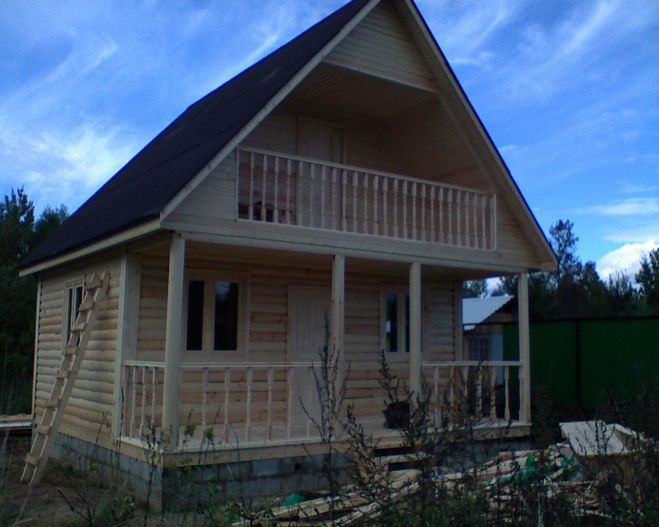

Можно ли построить лоджию на мансарде частного дома с двускатной крышей? Это нужно проектировать в самом начале строительства или можно достроить потом? Как именно она делается?

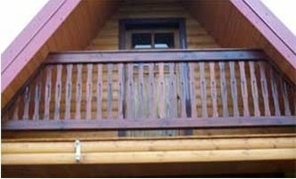

По большому счету, даже если вы запроектировали в начале без лоджии, а потом решили ее сделать, то проблем здесь не возникнет никаких. Это все таки не балкон, который выступает за фронтон, а наоборот, уходит в глубь мансарды. Здесь проще. Нужно стену фронтона утопить вглубь, под крышу на нужное вам расстояние и установить ее там. Стрится каркас, делается проем для двери и окна, если нужно, и утепляется обшивается. Сама лоджия тоже обшивается отделочным материалом, здесь уже по желанию, либо она будет на всю ширину, либо выстраивается каркас и срезаются углы крышы.
Конечно же такие вещи как лоджия проектируется на самых начальных этапах и вносится в чертеж постройки. Во первых если уже спроектированная лоджия и расчеты кровли проведены в соответствии с Вашими расчетами и то каких либо неожиданностей не будет в дальнейшем при строительстве. Второе мансардное помещение и далее лоджия находится под одним общим кровельным " пирогом ", и стропильная система собрана с расчетами нагрузок на лоджию и на саму мансарду. Поэтому лучше строить лоджию надо при наличии уже готового проекта и расчетов. А вот убрать лоджию тем самым увеличив полезную площадь мансарды Вы сможете без особых расчетов, это сделать гораздо проще.
