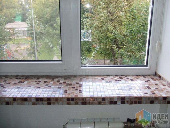

  • Теперь подоконник надо оклеить пластиковыми панелями с рифлёной поверхностью.
Примерно так:
