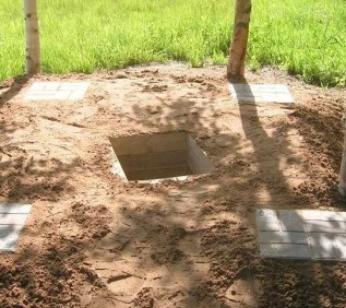

Если более основательно, то стоит делать яму для слива. Это лучше всего делать уже для многих известным способом - с помощью старых покрышек.
дырку закрыть решеткой какой нибудь или поставить поддон

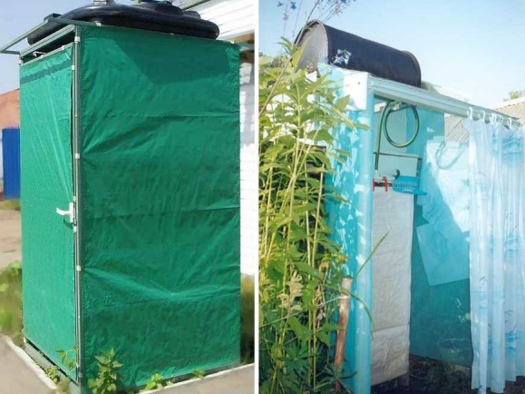

Самый первый вариант, это сделать бюджетный душ используя брезент. Но для этого стоит взять деревянные планки, их сбить между собой, и лишь потом натянуть брезент.
Можно для каркаса использовать металлические прутья, сделать из дерева деревянную крышу, потом стоит натянуть брезент.

Также, душ можно сделать из профнастила, для этого делается из обычной трубы каркас, при помощи саморезов прикрепляется профнастил.

Устройство душа на даче стоит начинать непосредственно со сливной ямы. Для этого выкапываем яму размером 60*60*60 сантиметров и засыпаем керамзитом. Если на участке песчаная почва и она осыпается, тогда яму можно предварительно оббить досками.

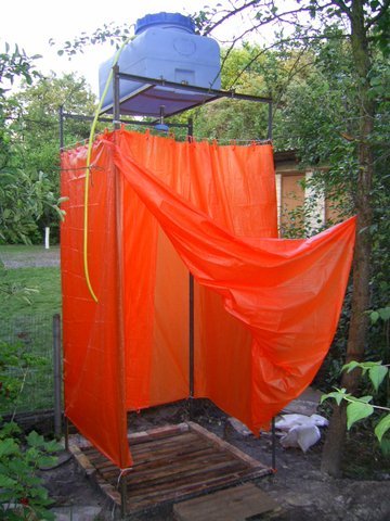

А вот обтянуть каркас можно чем угодно. Самым бюджетным вариантом является пленка, клеенка или приобрести баннер.

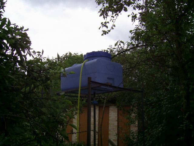

В качестве ёмкости для воды используют бочки, ёмкости, как металлические, так и пластиковые. Но стоит учесть, что в пластике вода нагревается хуже. При выборе металла отдавайте своё предпочтение нержавейке.
Летний душ на даче можно сделать из досок и простой бочки больших размеров. Из деревянных досок строится каркас, бочка крепится сверху всего строения. В бочке должно быть отверстие с верху, куда при помощи шланга будет можно налить воду и отверстие снизу, откуда данная вода и будет вытекать. Нижнее отверстие должно быть в форме душа, чтобы его было можно закрутить и открутить.

У нас на даче все по простому, сделана кабина из поликорбаната, и с верху стоит большой бак с водой, который в течении дня вода на солнце нагревается. Вечером перед отъездом сполоснулись и домой. У нас нет воды, только колодец на даче, поэтому нам посложнее. Воду нужно постоянно носить. Конечно можно сделать и по приличные, но нам и этого душа хватает. Пусть он будет и простой, но на помыться подойдет. У людей видела целые здания, но у нас не особо то имеются хозяйственным мужчины, все своими руками, по женски:)
Вот что то такого плана....небольшая. Поставить ее не сложно... Что смогли, то и придумали...:)
