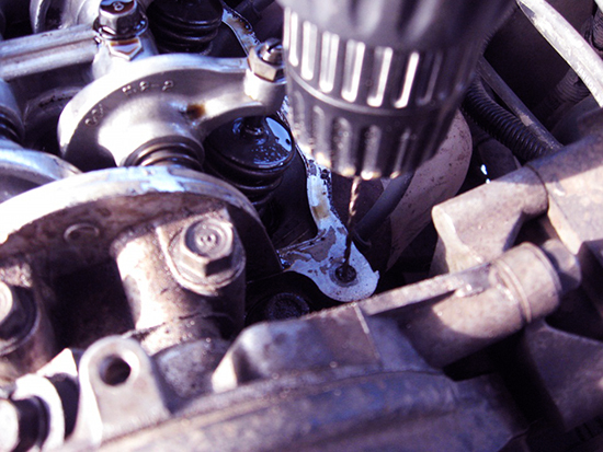

Если головка болта полностью оторвана, и перед нами предстает ровное место, со следами отверстия, то здесь с проблемой можно справится только методом высверливания. Операцию необходимо произвести аккуратно, и ровно по тому отверстию, где был вкручен болт.

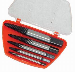

Если головка болта полностью сломалась и остальная часть болта осталась вкрученной, а край не торчит из той плоскости в которую он вкручен, можно недорого купить специальные насадки-сверла на дрель и при помощи их выкрутить болт:

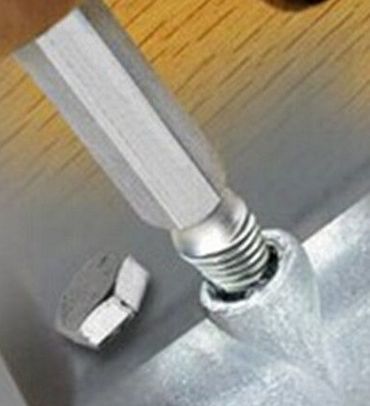

Коли болт впотай и сорван шлиц или звездочка, тут только высверливание и вворачивание в образовавшееся отверстие эжектора. Хотя как правило если уж у болта оторвана головка или патайной болт не выкручивается от таких мер, то и эжекторы помогают редко. Лучше сразу перестраховаться и крайне точно посередине накернить место сверловки и первый проход сделать максимально тонким сверлом. Так постепенно увеличивая диаметр, можно аккуратно высверлить все тело болта, дойдя до гребней резьбы, можно будет острым предметов вынимать фрагменты болта, как правило это уже остатки резьбы. Болт понятное дело уже не спасти, но вы сохраните резьбу в скрепляемых деталях если это был винт, и сохраните правильную цилиндрическую геометрию отверстия если оно было под болт.

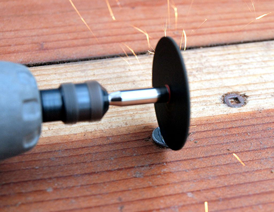

Есть несколько способов по удалению болта с сорванной головкой. Один из таких способов - сделать в теле оставшегося болта пропил глубиной несколько миллиметров, чтобы потом можно было воспользоваться отверткой и вывернуть оставшуюся часть сломанного болта. Но этот вариант удаления болта подходит только в том случае, если эта часть болта расположена хоть немного выше поверхности той детали, из которой его нужно извлечь.

При бесполезности всех перечисленных методов обычно прибегают к высверливанию сломавшегося болта. При этом используют сверло примерно такого же диаметра, как болт. После такой процедуры отверстие, откуда был извлечен болт, обычно просверливают под новую резьбу чуть большего диаметра.

Если головка болта сломалась выше плоскости в которую был вкручен болт, тогда можно прибегнуть к помощи разводного ключа, либо использовать ножовку по металлу или болгарку, смотря какой болт. Нужно проделать поперечное отверстие под отвёртку и использовать отвёртку.
Если же болт обломался ниже плоскости в которую он вкручен, тогда используя дрель с маленькими сверлом и высверливания 2-3 отверстия в теле болта, установив внутрь отвёртку выкручивания обломок.
Другой способ - высверливание обломока болта.
Если шляпка торчит на поверхности то можно выкрутить такой болт при помощи разводного ключа или универсальным переставным ключом. Затем есть старый проверенный способ это приварить к болту пластину и при помощи ее можно открутить все что угодно. Если ржавчина настолько сильно подействовала то для начала нужно применить " ВД-40" это жидкость поможет Вам без труда выкрутить любой болт. Ну и пожалуй самый распространенный способ это просверлить в болте выемку и при помощи экстрактора выкрутить этот болт.
