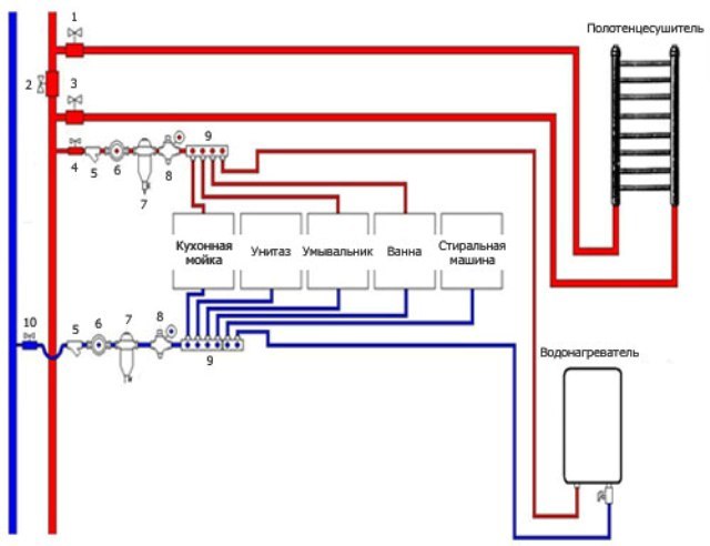

Как правильно развести горячее и холодное водоснабжение в ванной комнате после установки бойлера, очень нужна схема с подачей холодной воды на стиральную машину.
Собственно разводка труб в ванной комнате зависит от того сколько приборов для подачи воды нужно будет провести в ванную комнату, вот то этого нужно и отталкиваться. Для этого нужно определится какие трубы будут использованы пластик или железо. Далее рисуется схема по размерам и что бы схема получилась хорошо работающей нужно определится какая она будет коллекторная или последовательная разводка. Потом как будет монтироваться трубы внутренне или внешне, сколько точек будет, запланировать обязательно аварийные краны и т.д.
Одна из популярных и наиболее надежных схем это коллекторная схема, вот она с подключением стиральной машины и отвода сточных вод:

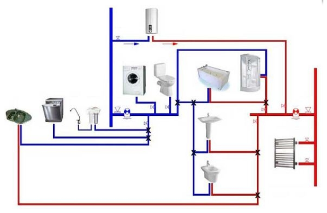

Если Вы решите делать последовательную разводку то вот Вам схема на эту разводку:

Вот она, схема.
Если не подходит, тогда необходим ряд уточнений.
