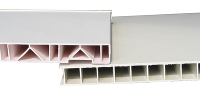

Вес подоконников ПВХ зависит от его размеров, состава материала изготовления, от толщины рёбер жёстокости.
К примеру есть подоконники ПВХ состоящие на 70% из поливинилхлорида и на 30% из мелкой древесной муки.
Есть на 100% поливинилхлорид (ПВХ). Есть подоконники ПВХ с вертикальными рёбрами жёсткости, есть с вертикальными и диагональными (усиленный вариант по прочности).

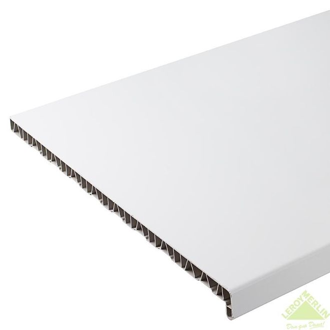

Вес подоконников ПВХ в зависимости от конструкции, фирмы производителя и толщины варьируется от 7.4, до 10.65 кг квадратный метр.
Что касается прочности, то подоконник ПВХ на изгиб выдерживает 428 килограмм, при толщине подоконника 22-а миллиметра.
Как видите вес взрослого человека подоконник ПВХ выдерживает легко.
Вес подоконника ПВХ зависит от того, какой производитель его выпустил, так как хоть они все и имеют общее название, но конструкция и материал отличаются. И это не единственный фактор, влияющий на вес, также играет значительную роль его размер и толщина.
Взять, например подоконники ПВХ, которые предлагает ЛеруаМерлен, то можно выделить вот такую закономерность:
При размере Ширина - 200 мм, Длина - 1500 мм, а также толщина 20 мм - вес составляет 2,4 кг, т.е. 8 кг на 1 метр квадратный.
При размере Ширина - 400 мм, Длина - 1500 мм, а также толщина 20 мм - вес составляет 4,8 кг, т.е. 8 кг на 1 метр квадратный.
Другой производитель предлагает и характеристики другие
При размере Ширина - 200 мм, Длина - 1500 мм, а также толщина 20 мм - вес составляет 2,5 кг, т.е. 8,34 кг на 1 метр квадратный. Видим увеличение веса на 0,34 кг.
А теперь сравним ещё один вариант:
При размере Ширина - 500 мм, Длина - 2000 мм, а также толщина 20 мм - вес составляет 7,8 кг, т.е. 7,8 кг на 1 метр квадратный.
Итак, в среднем подоконник весит примерно 8 кг (+/-) на квадратный метр, в зависимости от его размера.

Подоконники ПВХ достаточно прочны и надежные.
Стандартный подоконник может выдержать нагрузку более 120 кг, а если он усиленные, то и свыше 200 кг.
Большую нагрузку подоконник из ПВХ способен выдержать благодаря особым ребрам прочности, так то он смело выдержит даже полного человека.
