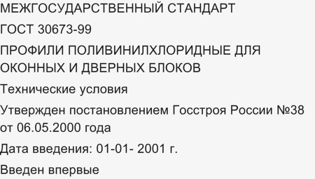

Давно занимаюсь установкой подоконников ПВХ и никогда не слышал о ГОСТе на них. В чистом виде его в действительности нет. Есть такой

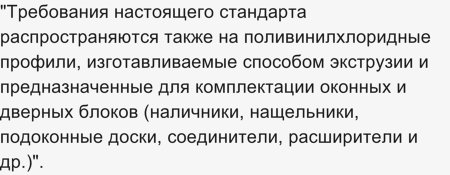

Текст этого ГОСТа больше регламентирует производство ПВХ профилей для изготовления оконных и дверных блоков. И только в определении говорится, что
Непосредственно с текстом ГОСТа 30673-99 можно ознакомиться здесь: http://www.ohranatruda.ru/ot_biblio/normativ/data_normativ/7/7538/

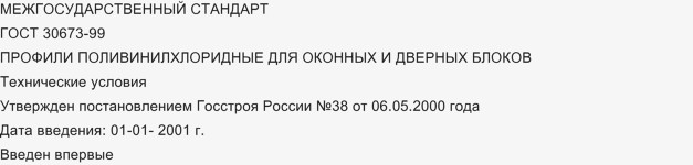

Непосредственно ГОСТа на подоконники ПВХ нет, старый ГОСТ 30673-99, имеет статус "не действует".
Взамен этому ГОСТу введён новый ГОСТ 30673-2013, в нём есть информация о материале изготовления (ПВХ в данном случае), информации об изделии, нет.

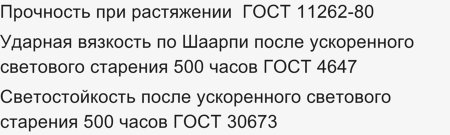

Что касается современных производителей, то я бы выделил подоконники ПВХ Moeller, конечно, можно продолжить список, но мне удалось найти информацию по ГОСТам именно этого производителя. Итак, такие подоконники соответствуют следующим номативам:
