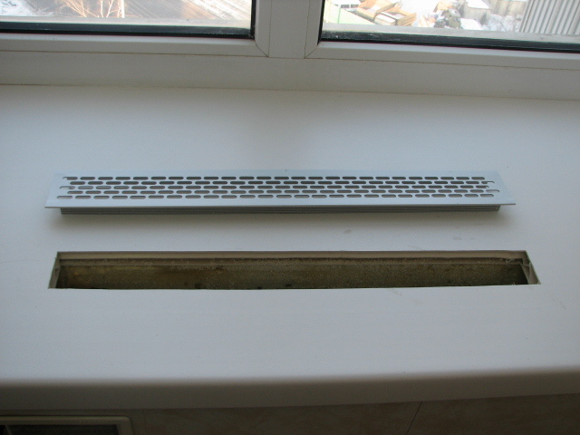

Если дизайнерское решение предполагает наличие слишком широкого подоконника, который перекроет радиатор полностью, то в самом подоконнике устанавливается вентиляционная решётка (предварительно вырезается отверстие).
