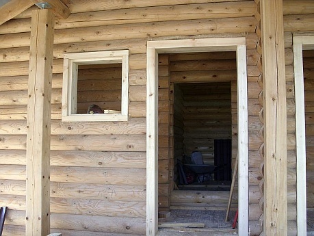

По этом причине и в оконные и в дверные проёмы устанавливается окосячка (обсада)
и лишь затем устанавливают ся двери и окна.
Окосячка компенсирует усадку.
