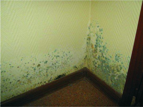

Как избвиться от плесени в углах квартиры?
Олеся [13] 11 лет назад
Для того чтобы избавиться от плесени в углах квартиры вам сначала надо понять почему она там появляется. Возможно в вашей комнате слишком влажно, углы заставлены мебелью, плохо и редко проветривается и тд. Возможно, что нарушена целостность плиты или швов и влага попадая внутрь провоцирует образование плесени.
В таком случае необходимо обновить все швы, утеплить стену снаружи ( если это возможно), обработать пораженные участки бытовой химией от плесени либо простым медным купоросом. Будет лучше, если вы сначала снимите в этих местах все покрытия ( обои, краски и тп) и потом обработаете уже средствами, а после нескольких обработок тщательно покроете стену защитными растворами.
ну и соответственно нужно будет чаще проветривать, чаще убираться, понизить влажность если она сильно завышена и тд
От плесени в углах вы не сможете избавиться никакими средствами, пока не устраните причины появления грибка - влажность и застоенный воздух.
Влажность на стенах появляется из-за проникновения извне или конденсируется из находящегося в комнате воздуха. Конденсация происходит из-за того, что точка росы находится на внутренней поверхности стены, или близко к ней. В результате соприкосновения влажного воздуха с холодной стеной происходит его конденсация и стена становится мокрой.

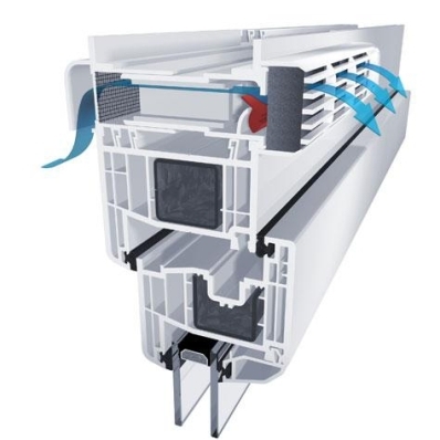

  2. Устроить циркуляцию воздуха в квартире. Добиться этого можно регулярным проветриванием или лучше установить в верхней части оконных рам клапаны проветривания:

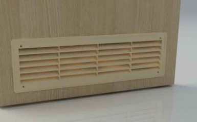

Если внутренние двери квартиры имеют уплотнитель по периметру и снизу под дверью слишком малый зазор (менее 1см), придется в нижней части дверей вырезать отверстия для вентиляции и закрыть их декоративными решетками:
