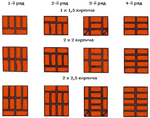

Как укладывать кирпич в высоких колонах, какие способы связывания рисунком есть?
домовой [64.4K] 10 лет назад

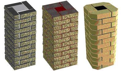

Несмотря на то, что возведение колон в последнее время можно встретить довольно часто, кирпичных дел мастера знали технологии такой кладки наверное с со времён появления самого кирпича.
Как видно из этой схемы, основные отличия в кладке кирпича заключается в количестве кирпичей в связке. То есть: 1,5 кирпича, 2 и 2,5 и так далее.
Сложность сплетения кирпича зависит от того, какую функцию будет выполнять подобный столб. Для красоты или для опоры.
Стоит добавить, что для столбов, которые будут в дальнейшем нести определённую нагрузку нужно перекладывать ряды армированной сеткой.
