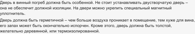

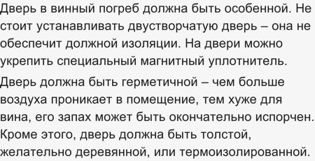

Дверь должна быть герметичной – чем больше воздуха проникает в помещение, тем хуже для вина, его запах может быть окончательно испорчен. Кроме этого, дверь должна быть толстой, желательно деревянной, или термоизолированной.

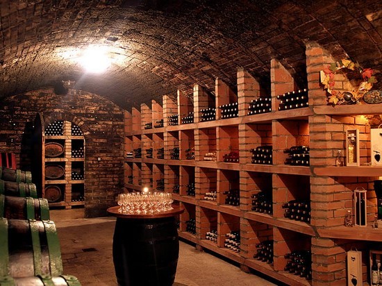

Таким образом, надо ориентироваться на то, что строительство самого небольшого по площади винного погреба обойдется примерно в $2000 без учета стоимости его проектирования. Ну, а стоит ли «игра свеч» - судите по прилагаемым фото
