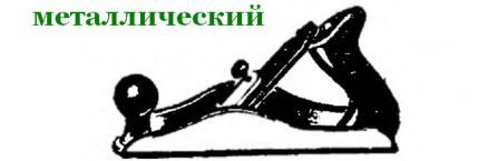

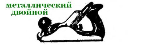

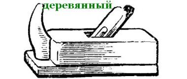

Рубанки подразделяются по своей конструкции и по материалу, из которого они изготовлены, на несколько основных видов:
Одинарные с деревянными колодками и рожками.
Одинарные, но с металлическими колодками.
Двойные с металлическими колодками.

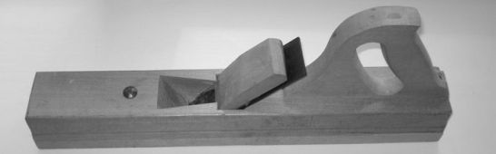

Шерхебель - применяют для грубой первообработки древесины.

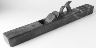

Фуганок (фуган) - с его помощью выравнивается поверхность, имеющая значительную длину.
Полуфуганок (полуфуган) - обрезанная модификация фуганка. Он в полтора-два раза короче фугана.

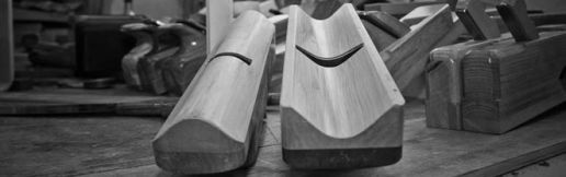

Штабгобель - рубанок с полукруглым лезвием ножа и такой же рабочей поверхностью.
