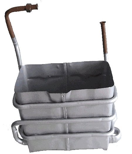

Прежде чем чистить колонку от накипи надо изучить устройство колонки, первое важное правило никогда не при каких условиях не трогать газовую систему колонки. Далее снимаем корпус колонки и находим теплообменник выглядит он так:
Отключаем подачу воды и открываем слив воды с колонки. Далее все просто откручиваем на теплообменнике гайку и с системы сливаем немного воды примерно литр. Далее одеваем шланг на вход теплоприемника и в него заливаем приготовленный раствор антинакипина
держим два три часа после чего промываем проточной водой и все ставим на место. Колонка к работе готова.
