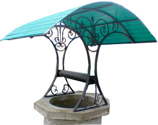

Интересная конструкция домика для колодца, а точнее крыши для него:

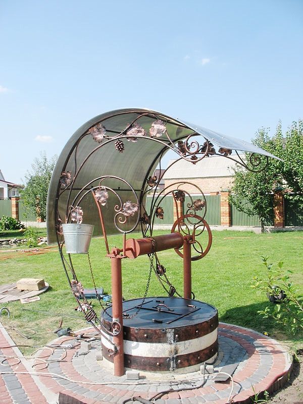

Еще более оригинальная конструкция, которая станет украшением любого двора и колодец уже перестанет быть обычным колодцем, а превратится в сказочное сооружение и каждый сможет придумать нечто, чтобы отправиться в сказочный мир фантазии за чашечкой лимонада сидя жарким днем во дворе:

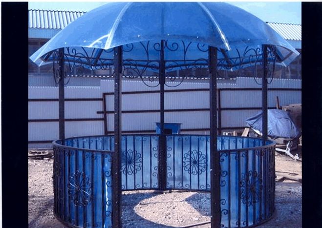

А ведь не обязательно делать домик для колодца в классическом понимании этого слова, можно сделать для колодца целый особняк и смотреться такая конструкция будет не менее оригинально, чем предыдущие две. Хотя подобного рода идеи подойдут только для больших участков, так как места такая конструкция занимает не мало:
