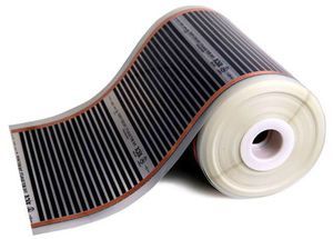

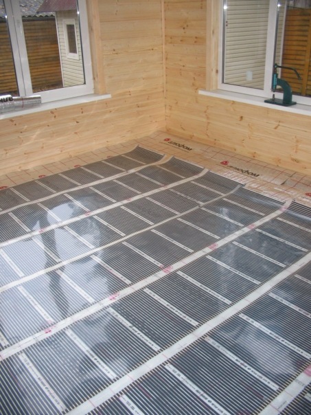

Инфракрасную пленку используют чаще всего для "теплых полов", обогрева теплиц и грунта в них (применяют пленку, работающую от 12V).
Последнее время все чаще стали применять инфракрасную пленку для "теплых стен" или "теплых потолков", которая монтируется за декоративной отделкой, подвесным или натяжным потолком.
Наиболее приемлемый и перспективный вариант - "теплый потолок". При этом способе обогрева помещений легко решается проблема с некоторыми ограничениями, связанными с укладкой пленки. Инфракрасные лучи беспрепятственно проходят воздушное пространство, нагревают пол и предметы, а от ни уже нагревается воздух в комнате.
Основное ограничение для пленки - нельзя ее укладывать под мебелью и теплоизолирующими ковриками. На потолке таких ограничений нет.
Также для основного обогрева (без радиаторов) необходимо уложить подогрев на площади не менее 70% от общего метража помещения, что также не всегда возможно. При укладке на потолке этих проблем не возникает.
Используя потолок, можно зонировать обогрев и обогревать отдельно, к примеру, рабочее место или место для сна.
