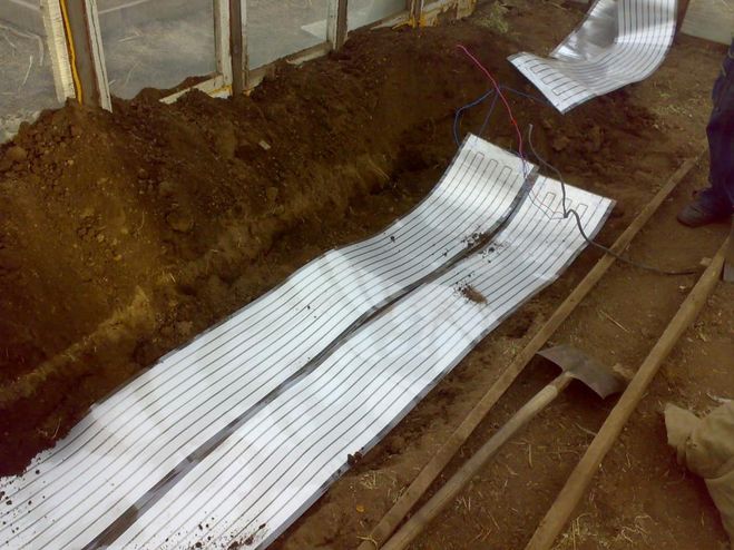

Укладка такой пленки не представляет особых трудностей.
На ровное песчаное основание укладывается теплоотражающий утеплитель, к примеру Изолон, по нему раскатывается нагревательная пленка. От случайных повреждений пленка защищается геотекстильным полотном, которое обладает высокой армирующей способностью. Сверху насыпается плодородный грунт 40-50см. Система подогрева подключается через терморегулятор.

  • Прокладка под грунт. Пленку закладывают на глубину около 30-50 см на основу из бетона или щебня. При этом, на основание укладывается теплоотражающий утеплитель, а на саму инфракрасную пленку защитное геотекстильное полотно. Укладку можно осуществлять как горизонтально на вышеуказанную основу, так и вертикально по периметру или между грядками;

Итак что надо для укладки под землёй.
Собственно знать какие растения будут находится в теплице, чтобы рассчитать на какую глубину закапывать плёнку, так как корневая система растений может повредить плёнку.
Далее выкопать яму, т.е.снять часть грунта. Лучше всего выровнять землю и удалить камни. По хорошему конечно не помешала бы подсыпка.
Положить плёнку и вернуть грунт на своё место.
