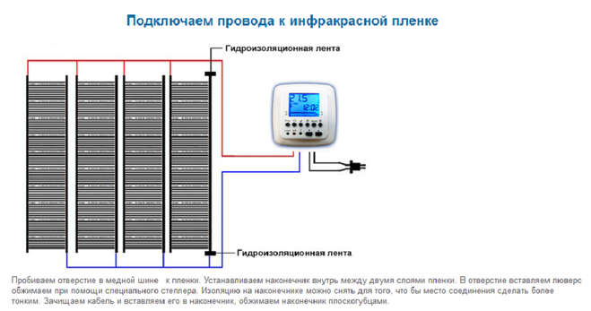

  • полосы пленки с помощью специальных клипс и проводов соединяем параллельно и подключаем к терморегулятору. Все соединения и обрезанные токоведущие медные полосы закрываем изоляторами из сырой резины;

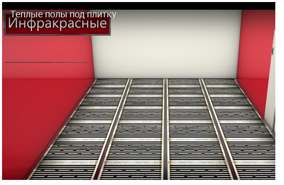

2). Затем на фанерный слой стоит уложить материал теплоотражающий, и только потом кладем пленку, нами выбранную. Пленка укладывается полосами. Таким образом:
Обратите внимание на то, что расстояние между полосами минимальное (не внахлест), но оптимальное для того, чтобы уложить между полосками кабель и в дальнейшем можно было бы спокойно класть плитку.

Далее необходимо заняться соединением проводов, чтобы подключить пол к терморегулятору.
Можно использовать паяльник или люверсы. Если вы никогда этим не занимались, то рекомендую вызвать специалистов.
Схема подключения выглядит так:

Процесс укладки самих теплых полов не составляет трудностей, просто необходимо соблюдать некоторые правила:
  • листы нельзя накладывать друг на друга, то есть, внахлест,
  • необходимо оставить некоторое пространство между пленкой и стенами, около 25-30 см,
  • не укладывайте пленку под стационарной мебелью и вблизи других обогревательных элементов
Далее производится укладка инфракрасной пленки и проверка ее работоспособности. Только после того, как Вы убедитесь, что система находится в рабочем состоянии можно приступать к следующему этапу - укладке плитки.
