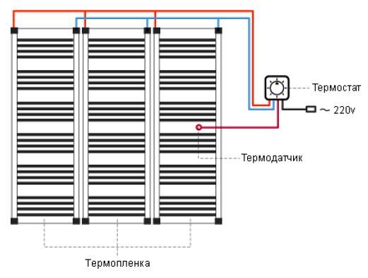

Первым делом составляем схему укладки подогрева, учитывая то, что на теплом полу не должна находиться мебель на низких ножках или другие теплоизолирующие предметы.

  3. Согласно схеме укладываем полосы инфракрасной пленки без нахлестов и зазоров. В утеплителе вырезаем канавку под термодатчик и укладываем его от терморегулятора (вставляем в закрепленную в штрабе трубу) под ближайшую полосу греющей пленки. Провод и термодатчик фиксируем скотчем.

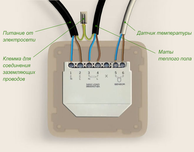

  4. Подключаем нагревательную пленку к терморегулятору с помощью проводов и соединительных клипс. Винил мастичной клейкой лентой изолируем контакты и свободные концы токоведущих медных полос.

  6. Устанавливаем терморегулятор и проверяем работоспособность греющей пленки.

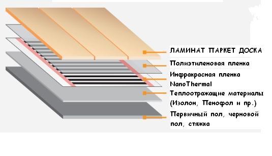

Наш "пирог" выглядит таким образом:

Залогом успешной работы является правильно и грамотно составленный план - схема монтажа нагревательных элементов. Приведу некоторые советы, которые помогут Вам в этом деле:
  • поверхность пола никогда не покрывается нагревательными элементами на 100%. Их размещают в обход стационарной мебели,
  • нагревательные элементы должны располагаться на расстоянии 25-30 см от стен и других нагревательных элементов (стационарных обогревателей),
  • для минимизации количества контактных соединений располагайте рулоны пленочных обогревателей вдоль длинной стороны помещения,
  • обрезку инфракрасной пленки осуществляйте только в специально обозначенных местах,
  • не располагайте нагревательные элементы внахлест, безопасное расстояние между ними должно составлять около 5 см,
  • для полноценного обогрева помещения достаточно покрыть около 60-70% от площади всего помещения;

Согласно схеме в паспорте терморегулятора производим подключение проводов к разъемам блока управления.
