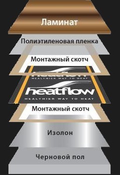

Технология монтажа саморегулирующейся пленки ничем не отличается от укладки классической инфракрасной пленки:
  • на чистый выровненный черновой пол расстилаете теплоизоляционную подложку, к примеру, изолон или техническую пробку и крепите ее к основанию скотчем.
  • укладываете саморегулирующуюся пленку, размещая полосы перпендикулярно к полукруглой стене. Торец (край) каждой полосы обрезаете по контуру ограждающей радиусной стены балкона. Полосы между собой и по контуру фиксируете монтажным скотчем.
  • соединяете параллельно отдельные полосы между собой при помощи клипс и проводов.
  • подключаете теплый пол к терморегулятору и тестируете работоспособность нагревательной системы.
  • накрываете подогрев защитной полиэтиленовой пленкой.
  • укладываете напольное покрытие (ламинат, ковролин...).
