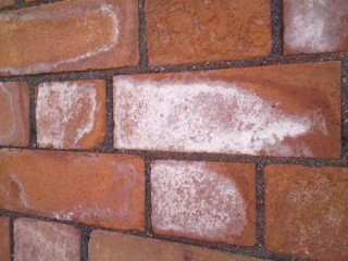

высолы
Очень часто высолы появляться на кирпиче после кладки, чтобы предотвратить появления высолы нужно учитывать погодные условия, так например, нужно обязательно класть кирпич в тёплое время года, если не успели за лето соорудить дом, тогда стоит вовремя кладки кирпича укрывать здание, чтобы не попал дождь. Высолы появляться, если попала на кирпич вода.
