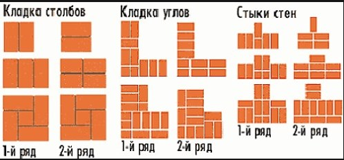

  1. Ряды нужно укладывать строго по горизонтальной линии, без перекосов, впадин, ям, для сверки используется правило. Важно уложить ровно самый первый ряд, он является основой всей последующей конструкции.
  2. Каждый кирпич из верхнего ряда должен лежать на двух кирпичах из нижнего ряда, расположенных под ним.
  3. Кладка должна быть ровной, для сверки используется отвес.
  4. При кладке сверяют ровность по горизонтали сразу, после каждого кирпича. Удобнее всего воспользоваться уровнем.
Виды кладок разные, их отличия привязаны к тому, в каком месте идет кладка и для чего она предназначена. Кладка кирпича всегда идет внахлест - один кирпич цепляет своей поверхностью другой, который ниже, сцепление располагается в шахматном порядке.
