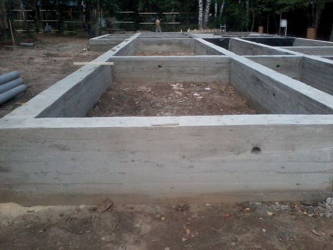

В этом случае фундамент под забор может выглядеть вот так.
На фотографии хорошо видны столбы и бетонная лента, вот это и есть ростверк.
В глобальном понимании этого вопроса, ростверк — это верхняя часть фундамента. И не простого фундамента, а представляющего собой сваи. Ростверк распределяет нагрузку строящегося здания. Визуально представляет собой балки или плиты, объединяющие сваи. Если же говорить о легких конструкциях (как в вашем случае), то ростверк - это настил из брёвен или брусьев, уложенных на песок, щебенку или гравий. А на фото это выглядит так:
