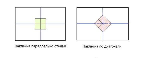

Расположение плитки - на ваш вкус. Можно расположить ее параллельно стенам или по диагонали.
При оклеивании по диагонали расход материала увеличивается. Но клеить по диагонали удобнее. Если вы ошибетесь с разметкой - ваша ошибка не так будет бросаться в глаза. А вот когда плитку клеят параллельно стенам - сразу бросается в глаза, что в одном конце комнаты подрезанный прямоугольник получился шириной 10 см, а на противоположном - 20.

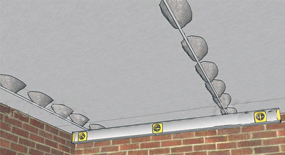

Удаляем старую отделку с потолка.
Грунтуем с просушкой, если потолок сильно не ровный, то выставляем маяки
и штукатурим его.
Просушка и второй слой грунтовки с просушкой.
Финишные шпаклёвки тут не нужны, достаточно качественно затереть штукатурку, советую работать "Ротбандом".
Далее разметка потолка, делим его на равные 4-е части
и при помощи малярного шнура отбиваем линии.
