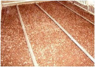

Утепляются и полы и перекрытие, не дорого, это к примеру утепление опилками, или керамзитом.
Вскрываете все полы в кирпичном доме, далее гидроизоляция, лаги, между лаг засыпаем керамзит,
паро-изоляция и на финише фанера.

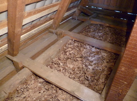

Нужно в доме утеплить потолки с другой стороны. Ведь, как мы знаем, все тепло поднимается к потолку и там пропадает. Если потолки очень тонкие, то тепло с легкостью просачивается через ее толщину и выходит с вашего дома. Для того, чтобы с потолков не уходило тепло, вам нужно утеплить его. Это можно сделать при помощи тирсы, или утеплителем.
