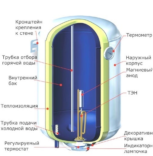

С ним придётся повозиться, вот почему, смотрите схему:
Подача воды в бак идёт снизу, тем более труба выходит немного вверх от дна и даже если ржавчина осядет, то новая вода будет всегда взбалтывать осадок. Чтобы вышла ржавчина пройдёт долгое время.
Ведь выход горячей воды во всех бойерах сверху.
Если открутить штуцер подачи воды, тогда осадок останется на дне.
Есть только один выход - слить воду из бака через дренаж, предварительно перекрыв всю воду. Потом открутить штуцер дренажа и присоединить туда прямой штуцер, его можно купить в магазине. Лучше всего на него надеть шланг.

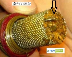

Вначале откручиваем заглушку на фильтре грубой очистки воды, вот фото для наглядности забитого "наглухо" фильтра (сеточки).
Промываем, прочищаем сетку.
Далее перекрываем кран на бойлере, пропускаем воду через смесители пока не пойдет чистая вода без примесей.
