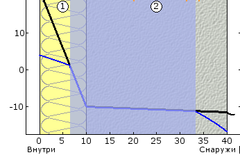

Давайте разберемся в этой проблеме с помощью графиков:
Черной линией указано изменение температуры в стене (2) при внутреннем утеплении (1).
Синяя линия - температура точки росы.
Участок соприкосновения этих линий - зона возможной конденсации (указано голубым цветом).
Внутренний влажный воздух свободно проходит сквозь утеплитель и конденсирует в синей зоне.

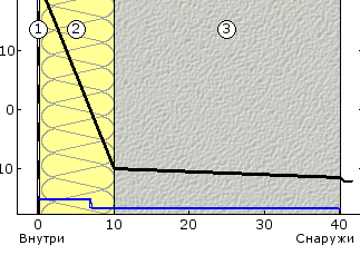

Если же перекрыть поступление воздуха сквозь утеплитель, тогда график изменится:
и линия температуры (черная) внутри конструкции не соприкасается с линией температуры точки росы (синяя).
Благодаря внутреннему паробарьеру (1) поверх утеплителя, влага из теплого воздуха не поступает к холодной стене и конденсация не происходит.
Но при таком варианте внутреннего утепления качество воздуха внутри помещения ухудшится из-за накопления запертых в комнате паров. Обязательно нужно подумать о дополнительной вентиляции (приточно-вытяжная системы, рекупиратор воздуха...).
