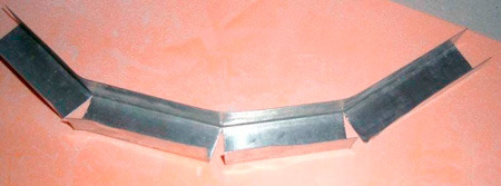

Делать колону своими руками очень интересно. Я бы советовал использовать для этого гипсокартон. Для этого Вам понадобятся профили, гипсокартон и саморезы, кусачки для нарезки профилей и острый нож для нарезки гипсокартона. Далее Вам нужно сделать надрезы на гипсокартоне вдоль листа и таким образом сформировать колонну. Все неровности скроются при оштукатуривании колонны

Делаете из профилей направляющие, к ним крепите саморезами гипсокартон. Потом вся контрукция шпатлюется и колонна готова.  —  10 лет назад
