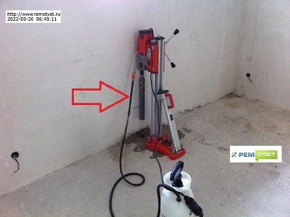

Сделать отверстия (но только по проекту) в плите перекрытия можно, но плита не "долбится" а сверлится безударным методом.
Используется вот такая
установка "алмазного бурения".
Алмазное бурение, безударный метод бурения отверстий, отверстие получается идеально ровное, гладкое (гладкие края), используется специальная коронка с алмазными зубьями.
Процесс пыльный, но "не травмоопасный" для плиты перекрытия.

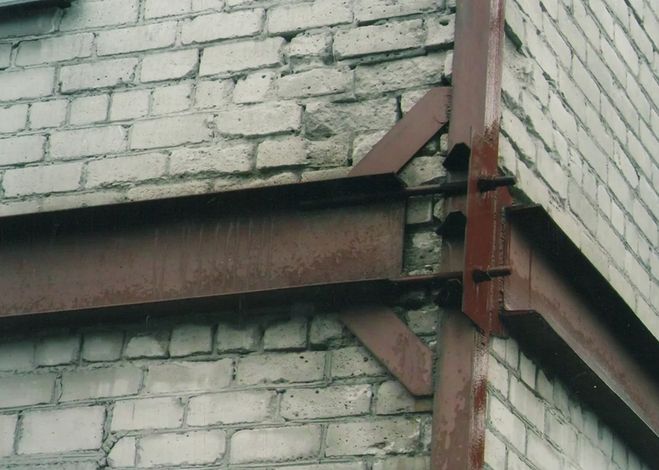

Например установкой железобетонных колонн по углам здания внутри с отливом дополнительного фундамента под колонну и увязкой её со стеной.
Если же плиты лежат добротно, тогда можно рассмотреть усиление стен и снаружи при помощи металлических профилей, которые также можно связать с наружными, дополнительными колоннами по углам дома или даже в середине стены. Что-то похожее на этот вариант:
