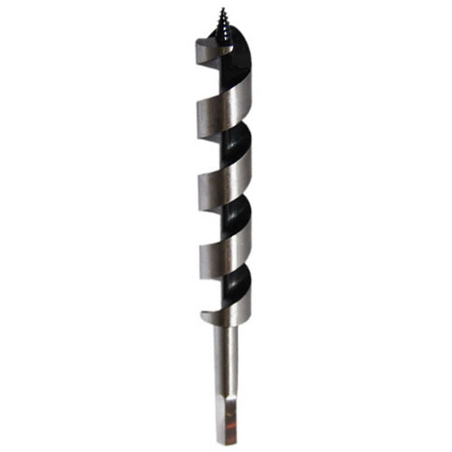

Можно конечно и о красоте отверстия вспомнить. Перьевое сверло оставляет отверстие с "бахромой", или с "махровостью" если можно так выразиться, страшного в этом ни чего нет, можно и наждачной бумагой поработать, да и в глаза "махровость" не сильно бросается.
Важно знать что у перьевого сверла. нет канавки для отвода стружки на поверхность, поэтому глубоко им сверлить можно, не не удобно, надо постоянно доставать сверло из отверстия и отверстия прочищать от опилок.
Есть правда специальные удлинители под перьевые свёрла,
благодаря им можно просверлить и очень глубокое отверстие (Вы как раз об насадках спрашивали).

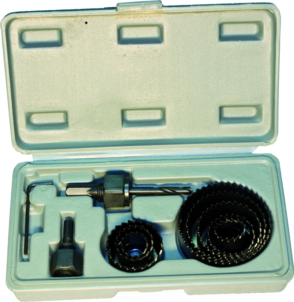

Если есть необходимость высверливать отверстия большого диаметра, то лучше купите коронку по дереву.
Если есть необходимость сверлить глубоко, то лучше использовать спиральные свёрла по дереву, с выводом стружки на поверхность у них всё в порядке.

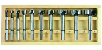

Сверловка древесины перьевым сверлом вполне обосновано и потом это сверло как раз и делалось для работы по дереву. Вопрос в том какая обработка понадобится после сверления. Несомненно что чистота сверления перьевыми сверлами грубая и порой нужно проводить обработку отверстия, но в таком случае можно воспользоваться сверлом Форстнера:
эти сверла как раз предназначены для работы с дорогими породами дерева. Так же можно воспользоваться ( для неглубокого сверления ) коронками по дереву:
