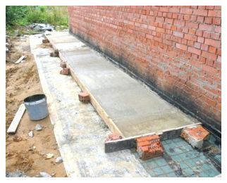

Следующий этап, изготовление опалубки из досок, тут всё просто, доски чуть вбиваем в грунт, или чуть выбираем грунт под доски, доски опираются на колышки, вот и вся опалубка.
Но это ещё не всё, что бы бетонная отмостка не лопнула необходимо через каждые пару метров закрепим (на ребро) доски пропитанные битумом (они не вынимаются), обустраиваем деформационные швы.
Вот это из тонкостей, а дальше всё как обычно, арматурная сетка (Вы как раз об этом спрашивали) и заливка бетона с протяжкой прАвилом.
