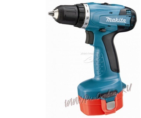

Инструмент может быть профессиональным, может быть для бытовых нужд, профессиональный инструмент дороже, для домашнего использования подойдёт и бытовой.
Но важно учитывать что не все фирмы-изготовители делят таким образом электроинструмент, например у "Бош" деление есть у "Макиты" его нет.

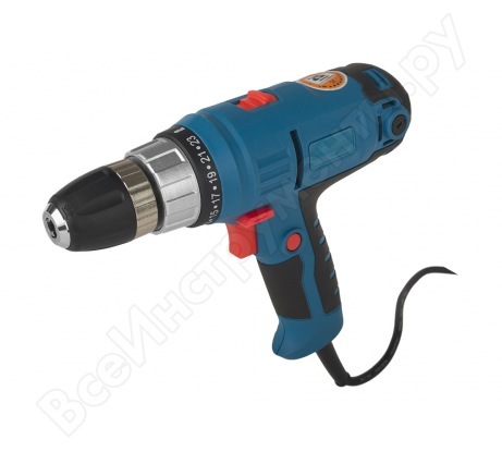

Вот очень не плохая модель дрели-шуруповёрта "Энергомаш ДУ-2145П",
несколько лет им пользуюсь, проблем нет, в комплекте есть запасные щётки, инструмент сетевой.
