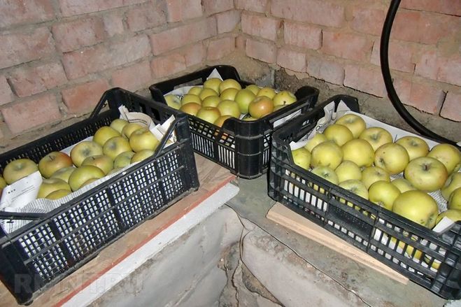

А что касается остальных овощей и фруктов, то их можно расположить вот в таких ящиках:
Здесь показаны яблоки, но это могут быть и морковь и свекла и другие обитатели огорода.
