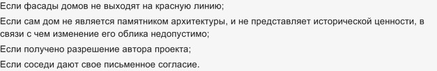

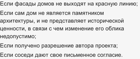

Построить балкон в многоэтажке можно только тогда если Вы проживаете на первом этаже и то не всегда. Все балконы относятся к общему имуществу дома и они не могут вырастать как грибы это противоречит всем конструктивным особенностям проекта дома.
Но в некоторых случаях такие перепланировки допускаются:
Для того что бы построить балкон по таким нормам необходимо обратится к автору проекту дома так называемому - калькодержателю. Получить разрешения жильцов на общем собрании а далее порядок получение разрешения на строительство прописан в статье 51 часть 2 Градостроительного кодекса РФ.
