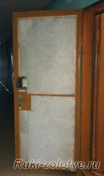

По периметру двери, там, где идут уголки жесткости, крепим деревянные бруски - они не должны выходить за габариты уголков.
Между ними пространство заполняется утеплителем.
При необходимости, его можно приклеить (на монтажную пену, жидкие гвозди и пр клеи, которые есть под рукой) или прибить степлером, чтобы не выпадал.

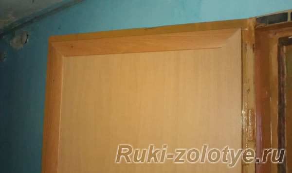

Потом на дверь накладываем лист ДВП, переносим на него отверстия крепления замка, глазка, ручки и т.д., лист, чтобы он не отваливался, лучше прикрепить струбцинами.
Потом прикручиваем его саморезами по периметру к деревянным брускам, которые мы прикрепили заранее. (саморезы загоняем каждые 15-20 см.)
После этого получившиеся "дорожки" из шляпок саморезов закрываем напиленной под углом 45 град.
В результате, получается не только тихо, но еще и красиво.

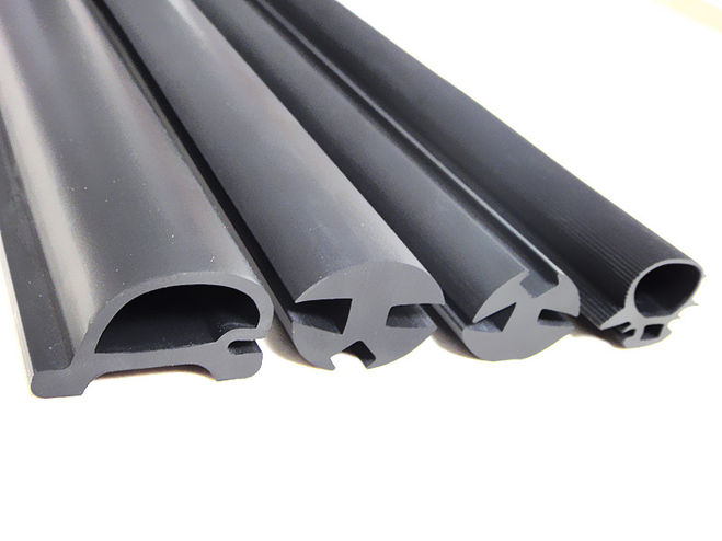

По периметру, в месте, где дверь примыкает к косяку, желательно наклеить резиновый уплотнитель, чтобы убрать щели.
