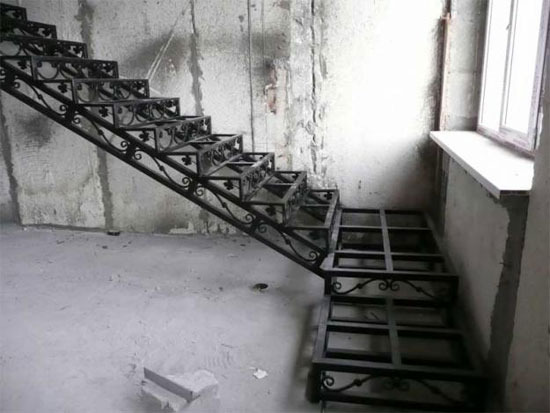

А вот таким можно сделать каркас:

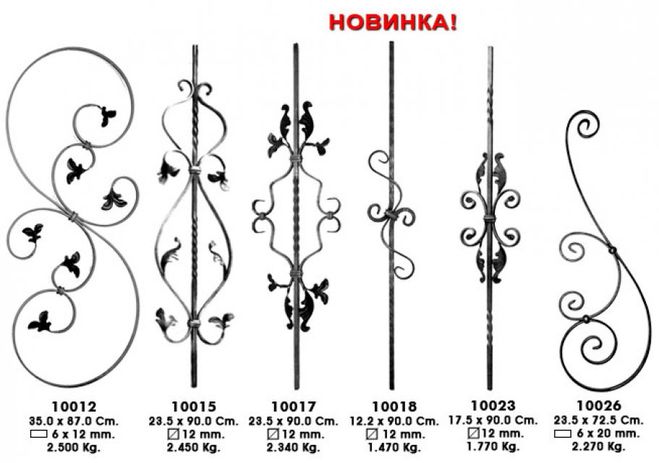

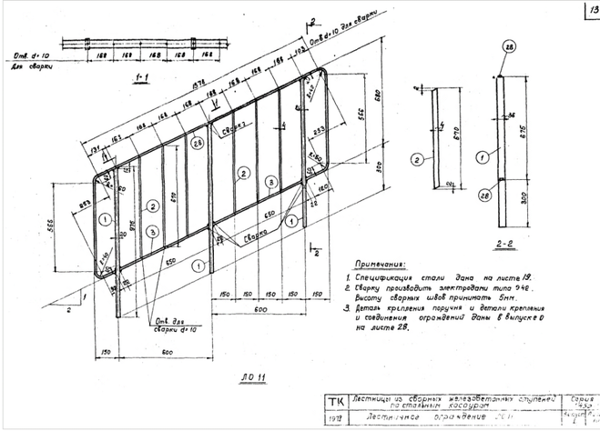

Но если Вы все же решите делать перила из металла дома то чертежей в интернете Вы можете найти достаточно много, с них и можно изготовить любые перила. Если речь зайдет о ковынных перилах то не обязательно иметь дома кузню сейчас достаточно много кованных изделий продается в строительных магазинах. Вот из этих деталей можно сварить дома любую лестницу.
Хочу дополнить - можно обычные трубы и балясины заменить фигурными кованными это усилит красоту и необычность конструкции.
