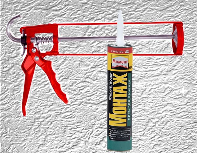

Далее, заправляем клеевой пистолет имеющимся в наличии клеем. Лучше всего использовать вот такой.
Наносим клей по всей длине плинтуса и прижимаем, удерживая его несколько минут.

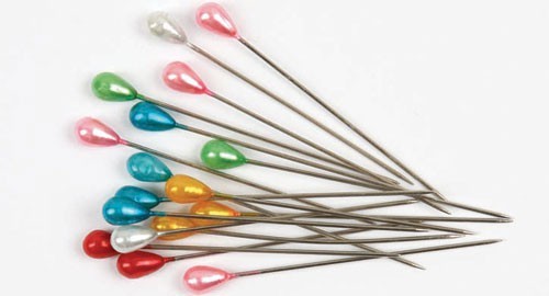

Однажды тоже столкнулся с подобной проблемой, клей был не очень качественным, то пришлось воспользоваться вот такими штучками:
Нанесли клей на плинтус, прижали и и проткнули в районе середины плинтуса, чтобы попасть примерно в угол между стеной и потолком. На следующий день извлекаем булавки (долго держать не нужно- могут появиться следы ржавчины). После покраски следов от проколов не видно.
