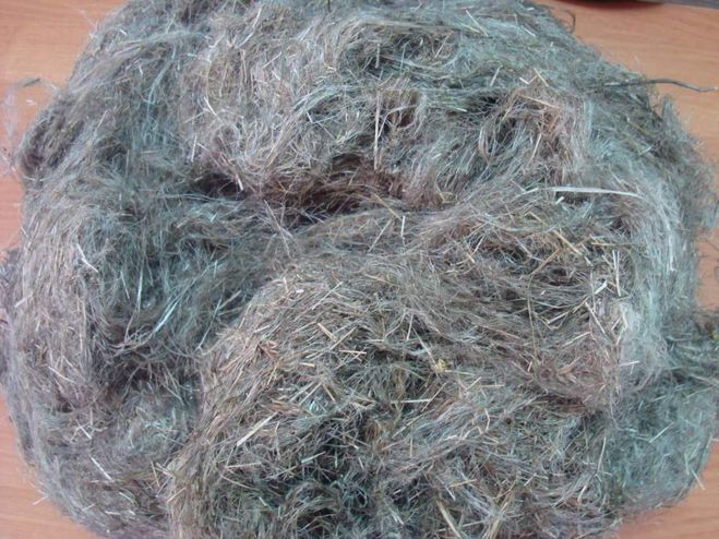

Из чего делается пакля? Является ли она полностью натуральным материалом? На сколько она долговечна?
Пакля делается из растений лубяных культур (конопля, лён, джут, и так далее).
Это волокнистые растения , волокна "добывают" или из стеблей растений, или из листьев.
А пакля это отходы переработки растений данной группы.
Основное сырьё потребляет текстильная промышленность, а не пригодные волокна (я имею в виду для прядения), после первичной обработки и есть пакля.
Несмотря на то что так обидно назвали паклю "отходом" она применяется в самых разных областях.
Это и сантехническая (паклей уплотняют резьбы) и в кораблестроении и при строительстве деревянных домов, тут она выступает как утеплитель уплотнитель.
Пакля это по сути отходы текстильного производства. Делается из четырех основных видов растений -
  1. Кенаф
  1. Джут.
  1. Конопля.
  1. Лен.
Как вы уже наверное заметили, все эти растения имеют длинный, ровный стебель и именно это качество является показателем ровной волокнистой структуры, позволяющей разделить ствол на длинные узкие полоски.
Это свойство было подмечено людьми очень давно, но сегодня вся обработка стала механизированной и не зависимо от сорта растения, процесс довольно схож.
Раньше срубленные стволы растений вымачивали в воде, сегодня, для ускорения процесса и уменьшения связей между волокнами, применяются химические составы. Далее идет сушка и разделение ствола на волокна.
Механическое воздействие состоит из очистки от ветвей и листьев, размятия ствола, после чего пучок волокон треплют и вычесывают.
Вот как раз на этом этапе и появляется пакля. Хорошие длинные волокна идут для ткани, а "вычес" и называется паклей - это то что остается после первичной механической обработки лубяных культур. В паклю выходят и жесткие, не размявшиеся волокна и короткие, которые трудно прясть. Вот это и будет будущей паклей. Но и из нее еще выделяют хорошие волокна, которые идут на сантехнический лен для уплотнения резьбовых соединений.
Даже сегодня, с применением химических реактивов, паклю можно назвать полностью экологичным продуктом, так-как хим.соединения быстро улетучиваются остается только натуральное волокно.
Насчет долговечности пакли, она может поспорить даже с мхом. В сухих условиях простит и век.

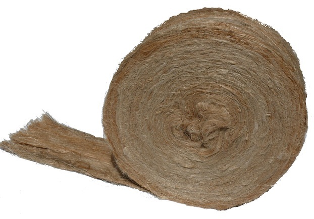

Отлично подходит для изоляции, в эпоху деревянных кораблей, ею проводили заделку бортов, обеспечивая непроницаемость для воды. В современные времена, паклю используют для герметизации щелей, как набивочный, прокладочный и обтирочный материал.
Натуральная пакля для сантехнических средств обладает рядом недостатков - срок службы ее до 5 лет, давление - до 8 атмосфер, резьба может корродировать, агрессивные среды ее быстро разрушают. Потому сейчас используют нити из полимеров, которые лишены недостатков льняной пакли.
Пакля материал полностью растительного происхождения. Изготовляется пакля из отходов льна и конопли, загрязненные отходы это и есть пакля. Она применяется при строительстве в качестве уплотнителя для набивки щелей, как уплотнителя для заполнения пазов и щелей бруса и бревен. Пакля обладает некоторыми антисептическими свойствами и является хорошим теплоизолятором. При строительстве сруба этот материал незаменим только нужно знать и уметь его правильно укладывать. Пакля есть двух видов:
