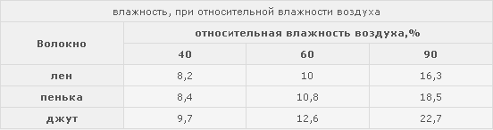

Баня, довольно таки влажное место, поэтому и межвенцовый утеплитель должен быть наиболее гигроскопичным, то есть должен успешно впитывать и отдавать влагу. Посмотрим на нижеприведённую таблицу гигроскопичности материалов
Итак­, для нашей цели по этому параметру подходит естественно джут. Но вот есть одна закавыка, в чистом виде волокна джута хрупкие и к тому же не элластичные, да и волокна у него короткие, поэтому прошить их в волокно не получается (он попросту высыпается). Поэтому для паклевания бани вполне подойдёт такой утеплитель, как лён-джут (имеющий в своём составе пополам волокна джута и льна)или новинка Термоджут, который состоит из джута и 15% бикомпонентных волокон.
