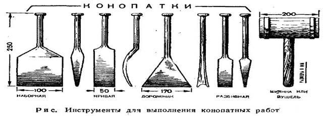

Для конопатки лучше всего пользоваться специальными приспособлениями например вот такими как на этом фото:
они сделаны из металла. Есть инструмент сделанный из дерева но они как правило быстро приходят в негодность.

Распушивать или конопатить паклю можно при помощи специальной металлической лопатки, которая предназначена именно для такого вида работ, и молотка. Делать это необходимо на этапе строительства парилки или бани, прокладывая ленточный утеплитель по всей длине венца. Края пакли остаются нетронутыми и неряшливо свисают до того момента, пока не будет собран весь сруб. Затем эти концы следует закатить в своеобразные валики и забивать металлической лопаткой прямо в межвенцовый зазор. Лопатка сама по себе напоминает большой шпатель с наконечником. Желательно, чтобы работа по забиванию велась одновременно в двух направлениях: снаружи парилки и внутри. Обязательно делайте замеры высоты стены до конопаченья и после, если в итоге высота увеличилась на 10 и более сантиметров, значит Вы все выполнили верно.
