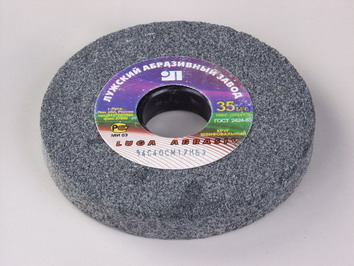

Самый простой способ это пойти в магазин и купить новый нож. Есть народные средства. Например, перемолоть высушенные сухарики. Но не всегда есть время бегать по магазинам в поисках нового ножа, и вот тогда можно заточить нож самому в домашних условиях. Для этого потребуется заточной камень с величиной зерна 40-60 или мельче. Затачивать необходимо под струей воды (для охлаждения металла). Равномерными движениями с нажимом возим по камню по часовой стрелке, периодически проверяя заточку металла. Также необходимо отшлифовать сетку на этом же камне. Проверить зазор между ножом и сеткой. Собираем мясорубку и пробуем прокрутить.

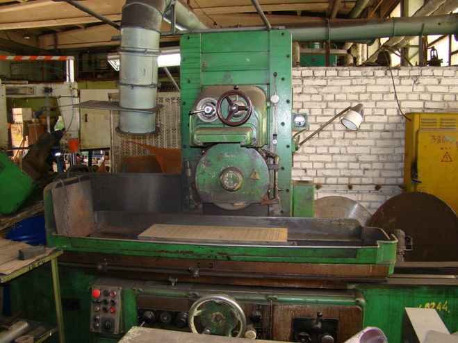

Самым лучшим способом будет отдать ножи на шлифовку...
На шлифовальном станке с режущей стороны ножа снимут несколько соток или чуть больше, в зависимости от затупления ножа и режущая кромка будет острой, как с завода...
